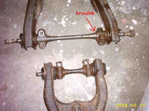

-> Saky: Jo ale trochu to bylo zarezlý když jsem vyndal ty kroužky tímhle způsobem, tak jsem vyrážel velkým kladivem to osičku a ona držela v dolním oku a já mlátil do horního oka a furt to nechtělo jít, tak jsem to otočil a klepl dvakrát a tyčka vyjela. Akorát jsem pak zjistil žejsem překročil mez pružnosti a to jedno oko se přiblížilo k tomu druhému tak o 2 cm. A taky jsem ohnut rochu závit na té tyčce. Tyčku už jsem si dovezl z úzké nápravy. No a ted budu muset sehnat jedno dolní rameno. A to jsem ještě nevyndal ty další tři. ;-(

staci kdyz to das do sveraku, chytnes to lehce za vnitrni cast ramene a za ten zavit jako z cela a lehce stahnes staci aby ti to popojelo cca 2-3mm a pak uz to v pohode vyndas ten krouzek je to rychlejsi nez rezat flexou-) nic neznicis, snad jsem to popsal dostatecne jasne..

To rameno má nějakou mez pružnosti kdy ještě nedojde k deformaci při roztahování. Roztahnout nevim čím, ale jinak to nepude, nebo říznout a koupit nové, stojej asi do 400Kč za všechny.

-> Tom: Jak jako roztáhnout? to jako ty konce co jsou na té ose v silentblocích? Vždyť tím zničím to rameno, ne? Chcu ty ramena taky vyztužit a poslat na komaxit, tak proto to chcu taky vsechno vyndat.

Musíš ty ramena trochu roztáhnout od sebe, jinak to nevyndáš, protože pči nandavání se ty ramena taky propružej ve svěráku. Jinak já když jsem dělal repas tak jsem to rozkrájej flexou a mimo ramen dal všechno nový. Ty gumy se daj koupit nový, ale na nalisování horních ramen potřebuješ přípravek, bez toho to asi neuděláš.

Mám dotaz rozdělávám přední nápravu a jak jsou na ramenech ty gumový pouzdra tak dole jsou roztrhaný. Daj se koupit a nalisovat nebo musím koupit celý rameno? Kolik stojíjou ramena na Mko? Pak jsem taky skoušel vyrazit tu hřídelku co tam je, a moc se jí nechce ven. Mám použít ještě větší násilí? V tom držáku k nápravnici je takovej kovovej kroužek a nepřišel jsem na to jak ho vyndat.
