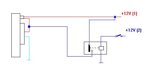

to preklenuti kontaktu cidla ma jedinou nevyhodu, a to ze to funguje i pri vypnutym zapalovani a tudiz to muzes nechat pusteny a vybit si baterku :-) jinak je to perfekt. ja to spinam pres rele z dvojky pojistky, jenom aby se nereklo :-) teda spis nespinam protoze neni treba.

Boss
-> PeterP136: No v případě nepoužití relé stačí natáhnout jeden drát od čidla,druhej se vyvede už rovnou z pojistkové skříňky..jednodušší to už být nemůže..Jako nepopírám výhody relé,ale když pominu to přepínání tlumený/dálkový tak jsou ty spínače naprosto spolehlivý i na víc než 30 let starejch stovkách a starších..

PeterP136
-> Boss: Sice tiez neviem co Tomas Sk chcel povedat, ale vyhody relatok su:
- menej kablov (jeden je vzdy kostra)
- odlahcuje spnace (vo vacsine aut su spinace namahane len malo, lebo teiz pouzivaju relatka a tie co su v starych autach (ako skodovky bez relatok na dialkacoch) ich maju pekne vypalene az prepalene)
A spinacie rele stoji asi 70Sk, takze asi 50Kc.

Boss
-> Tomáš SK: Eh? To sem moc nepochopil...Od čeho asi podle tebe vypínače jsou?Si myslíš že v tom pitomým relé je něco jinýho?Cha..Akorát že relé stojí nejmíň kilo a oproti tomu vypínačů co jsou dimenzovaný na proudy co jsou u spotřebičů v autě jsou plný vrakoviště kde ti je daj zadara...Ale pokud to někdo chce dělat složitě tak je to na něm..ať si nacpe relé uplně všude..

Boss
A co tak prostě použít dvoulinku s vypínačem kterej bude jednoduše zkratovat kontakty čidla?To je snad to nejjednoduší co je..A kontrolka se dá jednoduše napojit na jeden konec toho vypínače a zem...
21:16:25
08.08.2004
08.08.2004
-> Zero: Tomáš SK to vymyslel nádherně. Ten drát +12V co povede k tomu vypínači napoj na pojistku č.2. Bude to mět tu výhodu, že pokud vypneš zapalování, tak se automaticky vypne i větrák a přepne se na termočidlo. Což znamená že se ti nemůže stát, že bys zapomněl zaplej větrák a tím si vybil baterku. Akorát nepoužij tlačítko ale vypínač.

Tomáš SK
-> Zero:
Čau Zero, ja síce zatiaľ manuálne ovládanie nemám, ale keď som videl, ako si to zapojil, tak som sa rozhodol, že ti skúsim pomôcť. Myslím, že origo je vetrák zapnutý ako na obr.a. Ak to zapojíš ako na obr.b, potom ti bude fungovať vždy len jeden systém - buď manuálny, alebo automatický. Stačí mať jedno prepínacie relé, najlepšie do 10 A a tlačítko. Takýmto zapojením neopaľuješ kontakty tlačítka a nemusíš pridávať ďalšiu poistku, lebo tlačítkom tečie okolo 100mA - 200mA a hlavný obvod je istený originálnou poistkou č. 1. Hlavne to nezabudni zapojiť tak, aby to bolo defaultne na automatike (ako je naznačené na obr.).
Ako vravím, nemám to zapojené, vymyslel som to len teraz, ale podľa mňa by to malo bez problémov fungovať. Ak niečo budeš potrebovať, ozvi sa na mail alebo ICQ. Zatiaľ čaf!
Tom
Tom

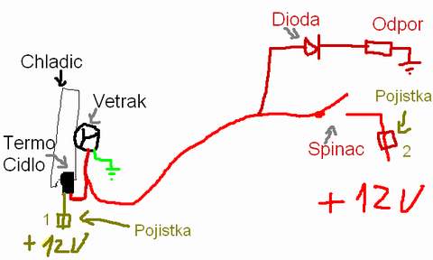

Zero
Muze se neco zkratovat pri takovymhle zapojeny?
Nevadi nejak kdyz k jednomu spotrwebici jsou dva napajeci kabeli a oba zaroven sepli?

Zero
Tahle jsem to udelal a tet jsem zkusel spojit naprimo bez termocidla a spalilo mi to pojistku 1 kdyz to sepnu tim spinacem tak ok.
Ale (nejsem si jistej jesli uz bezi ale i kdyz to sepkne termostat tak my to vypali pojistku).
Kolik A ma vetrak?
Kolik A ma vetrak?

Zero
Kde v aute je vlastne to cidlo co ukazuje na palubce teplotu?
Na ten vodny okruh je nekde cerpadlo? Kde?

Zero
Jo spusti cidlo je novy.
Ale 90 - 100 a nic uvari se.
Jo udela jsem spinac na palubovku a pripojil 12v primo na vetrak pokud by se seplo cidlo a zaroven byl zaplej spinac tak se to nejak nezkratuje?
Nechapu proc se to cidlo nespina sahal jsem nanej a je horky.
