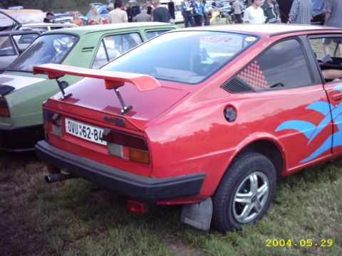

-> minno: No já mam na vyztužené vlečce péra z rapida a misky ze stodvacítky a spolu se seřezanýma předníma je ten zadek pěkně navrchu a Včka tam nemám. Jeden pán od nás má Š130 a měl tam docela Ačka a když si koupil nový OR34 tak dal nad domky na pružinách dvoucentimetrový podložky a už Ačka nemá. sám jsem to mu neveril dokud jsem neviděl.
A tady je jedna fotka Tuzera s nakopnutým Rapidem (křídlo je taky super.)
