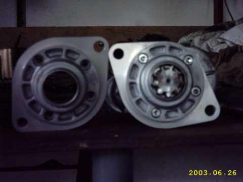

Koukni na tch web, tam jsem psal aj ceny a čísla těch dílů. Je to v komentářích k tomu článku o tom startéru. Ten pastorek je hřídelka dlouhá asi 7 cm na jedné straně je pastorek a na druhé je tuším šroubovice. Pasuje tam z reduktorovýho startéru na Š 1203. Taky jsem vím o dvou pastorcích který jsou navařený na originál hřídelkách z feldy. Prostě někdo ubrousil originál pastorek a navařil tam pastorek ze Š120. A jezdijou už víc jak rok bez problému. To čelo nemusíš měnit, můžeš kladivem vyklepat ten plech nad převodovkou, protože elmg. spínač ční přímo do zadního kufru. Pokud to chceš mít elegantní, tak přešroubuj to víko ze stejnýho startéru na Š1203. Novej reduktorovej stojí od 2400 do 2900. Jak kde. Tady je rozdíl mezi dvanácettroskovým a feldovým víkem. Ty čtyři šrouby na uchycení startéru jsou natočeny stejně.
