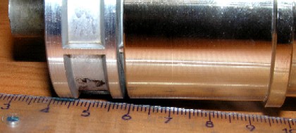

Michal LR
. . . a takhle to má v tom lepším případě vypadat
zvětšit Weber 40DCOE - obrázek od Michal LR vložen 19.07.2004 08:27:32
08:25:01
19.07.2004
Michal LR
Origo trumpetky se vsazují mezi obal a mezi rozprašovač,kterej musíš stočit na průměru a asi ještě někde profrézovat nebo zkrátit což právě potřebuju zjistit protože mě to tam pořád nejde
zvětšit Weber 40DCOE - obrázek od Michal LR vložen 19.07.2004 08:25:01
