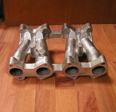

-> martin m: Díry do hlavy jsou zatím 28mm, ale na karbec jsou 45mm, takže budu muset udělat pozvolnej přechod z té 40tky.

To sací vypadá dobře!!akorát by mě děsilo doma do toho vrtat ty díry na šrouby k hlavě,-jak by se to nezdařilo,-tak to by byl teda průser.
Jinak délka Hlušičkova tangenciálního sání(ocelového vedle hlavy),-byla po křivce 170mm.jak to máš ale dlouhé,je jedno(vpodstatě),-protože se to řeší vložením mezikusu.Nejdůležitější je vstup do hlavy(průměr),-aby tam nebyla nějaká KITová lochna(36mm),a taky sklon aby nebyl na felicii,-jinak budeš muset řezat a svářet a to už je oničem.
Jinak 3000 je fakt dobrá cena,za předpokladu,že s tím už netřeba nic dělat-dokonce bych uvažoval,-že ho taky koupím.To sací přes hlavu,-2 dílné od Bauera stálo 6000.A do rapida by se mi tohle třeba docela líbilo,-s Del Ortama;o),-no uvidím

-> Luděk: Je to to sání co měl na srazu, jinak možná trošku se bude ohřejvat samotné sání, ale vzduch do Weberů půjde odjinud studenej odizolovanej.

-> Tom: to je nějaký polotovar jako třeba slepovačka letadla a musí se to vylomit od sebe?
Jinak teda vypadá dost dobře,ale zase se to sání dostává na levou stranu nad výfuk

Já jsem koupil rovné sání od Dlouhýho o kterém tvrdí že je hodně dlouhý, tak by mě zajímalo kolik je běžná délka. Tohle má délku 20cm.
