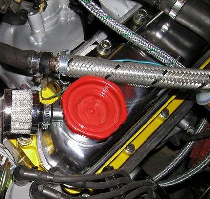

Rád bych uvedl na pravou míru informaci že víko ze 120cy jde na hlavu 136. Jde, ale jenom prodloužení závitovejch tyček nestačí. Musí se mu poměrně hodně pomoct kladivem na krajích v oblasti kolem ventilových pružin, a to tím že se trochu ten bok vyklepe ven, aby nedocházelo ke kontaktu z vent. pružinou. Pouze u hlavy z MPi to stačí vyklepnout jen trochu, páč jsou ty pružiny menší.
A takhle to pak vypadá.
