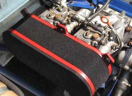

a teď ještě přímo ten filtr JC 50/100 na karburátorech,-vedle hlavy.

no fotku bych tu dal,-ale nejde mi digitál.mám teď ale stejně jen ten menší na JIKOVu(typ Megaflow JC 20).Ten velky,-co je na 2 Webery,-jsem měl,-ale prodal jsem ho i Del Orthama(pujčil jsem ho i s karbcema jedné nejmenované osobě,-to jsem ti už psal,-a vrátil se mi v tak žalostném stavu,-že už nic jiného nezbylo,-doteď nechápu,co s ním to HOVADO sprominutím provádělo,-no ale nic).Čili,-ITG filtry jsou super.Jediná nevýhoda,-je ta,-že si musíš vyrobit přírubu(dural),-kupodivu,
-mám jednu na 40 DCOE,DHLA doma;o),-takže když mi slíbíš,-že mi ji vrátíš,-tak ti ji pošlu poštou jako vzor na výrobu,-dá se to obkreslit sice i"svépomoci",-a
le je to drbačka.Já to dělal s 3mm silného plechu,-to bylo moc,-a tak myslím že ideální je tak 2 mm.Takže filtr si klidně objednej,můžeš vybírat mezi typem"Megaflow JC 50/65 nebo JC 50/100-doporučuju!!!!A dávám jsem ilustrativní foto příruby.

ITG je super!!!Rozhodně lepší jak KN-měl jsem oba,-a můžu srovnat.Stačí objednat rozměry(domovské stránky ITG najit v googlu-a odtud zjistit typ filtru),-a pak přes MS RACING-Mnichovo Hradiště,-prostě ten daný filtr objednat z anglie.Tyhle filtry jsou lepší a hlavně levnější než celé KN,-na kterých si jediný dovozce pro ČR-Rieger Praha mastí neuvěřitelně kapsu

Myslíš tohle? Kdo to sem dováží? Nemáš něco ke KN?
