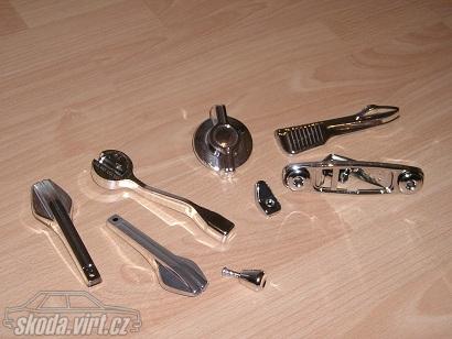

Paraboly zadních světel 400,- pár, ať eRko nebo eMko.
Jak tu už někdo psal, u světel se pokovená vrstva nelakuje přes vrch a je třeba se vyvarovat jakéhokoliv kontaktu, ten pak zanechává stopy, otisk. Je to z důvodu zachování co nejlepších odrazových vlastností. Ve světlometu je životnost závislá na odolnosti proti vodě, přímé vlhkosti apod. Proto některé paraboly ve světech časem "slepnou" - naprášená vrstvička kovu prostě zoxiduje.
U dílů z plastu, kde povrch má vytvářet dojem chromu se pokovená vrstva lakouje speciálním lakem přes vrch. Podklad musí být absolutně hladký, jinak se efektu chromu nedosáhne a vypádá to jak nástřik stříbřenkou. Vyžaduje to tedy poměrně náročnou přípravu pokladu jako pod lak.
Odoslnost je stejná jako u jiných lakovaných dílů.
Konkrétně madla by se časem ohmatala, představ si, že si je necháš nalakovat ajrylátem, bude to náchylné na vrypy atd. Ručičky budíků? proč ne...
Zde to automopilky řeší galavanickým pochromováním - nejprve na plast nanesou vodivou vrstvu a následš "známý chrom" a ten je prostě tvrdší, ale to je úplně jiná technologie.
S tímto osvědčené paraboly všeho druhu a plasty na nějakou leštěnku, na to vám záruku dám ale víc ne, nerad bych někokho zklamal.

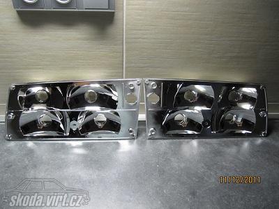

MichalK
další ukázka

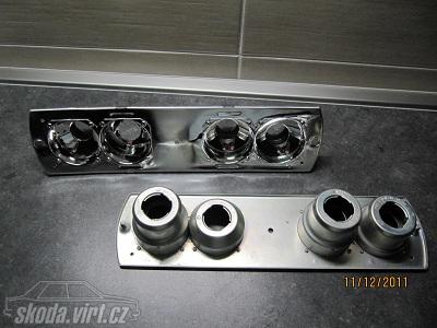

Jedná se o technologii naprašování hliníkem nebo plastem, technologie, která se používala a používá při výrobě světlometů...ale má i jiné využití. V mém případě ale velikostně omezené (1/2 nárazníku fakt ne).
Umím zajistit
Umím zajistit

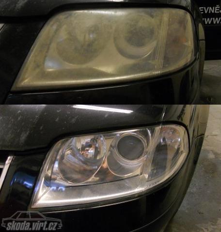

Má. Renovace světel dělám - podle potřeby smirk. papíry a leštící pasty ( já dělám technologii 3M)
Ale uděláš to jakoukoliv jinou leštící pastou. Ale zrovna tempo apod. ti to akorát doškrábe, stejně jako lak, který to zničí

sice ne blikače, ale světla.. ale má někdo zkušenost s renovací takhle zašlách světel ?
jestli tempo, silichrom nebo co na to pomáhá? dik.
