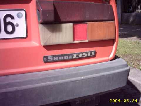

no já bych to alespoň trochu zabrousil,aby byl pořádně vidět nápis škoda,když jsem měl 742.135tku sedana,tak jsem měl nápis na tom černým plastu na zadní kapotě

Vony se 135 LS nedělaly s motorem vzadu ale vpředu a byly to Favoriti.

Tak to to jsem dnes oběvil ve městě. Nejdřív na to koukám jak vůl a až pak mě to došlo.
