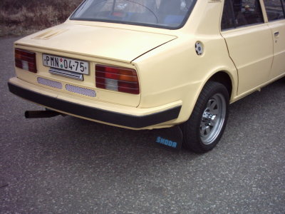

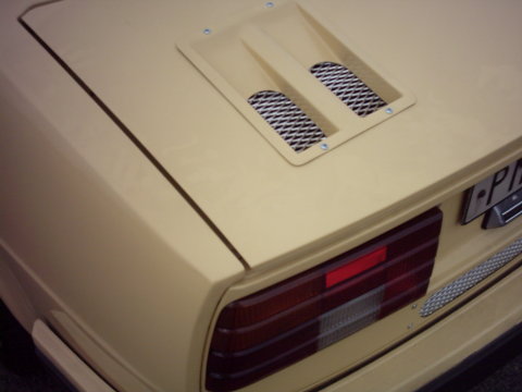

A detail.
20:47:32
12.06.2004
12.06.2004
A tady se všimni odsavače v zadní kapotě a děr v zadním čele. A díky těmto věcem je to o dost lepší, jinak mi to ochladí i ze 100 stupňů na místě pouze se zapnutým ventilátorem zpět na 80. Jinak mřížka v odsavači bejvá taky hodně horká a všude okolo je kapota studená.
20:44:41
12.06.2004
12.06.2004
Takhle mám udělanou odsávací hadici od vejfuku aby to nebylo tak nevyužitý k díře v zadním čele a opravdu to funguje, protože tahokov v zadním čele je tam kde ústí hadice horkej, ale všude okolo studenej.
