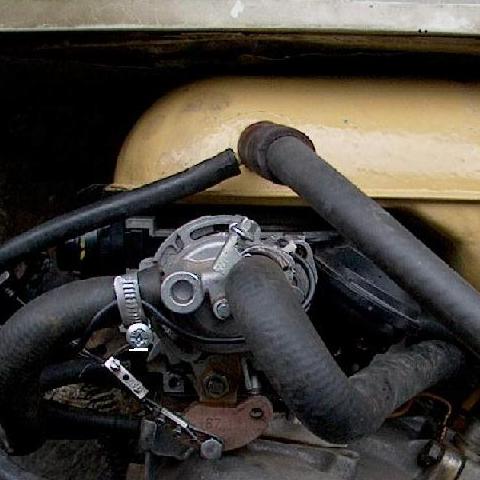

Zdany
-> Janysek: Jo taky jsem na to tvoje provedení koukal.

Janysek
Já to mám takhle a v poho

Zdany
Hojte příznivci škodovek a Rapidů zvláště. Mám na váz dotaz týkající se ovládání karburátoru LEKR, který jsem zastavěl do auta i s motorem. Potřebuju vyřešit ovládání "plynu", neboť ten půlměsíc, co tam je, tak neotevře při maximálním sešlápnutí plynu na podlahu klapku na plno. Zajímalo by mě, jak to máte vyřešený vy a jak máte vyřešený uchycení plynového lanka u karburátoru. Pokud máte někdo nějaké hezké provedení, díky za foto, buď sem, nebo na mail.
