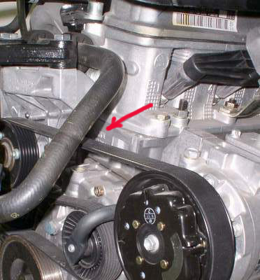

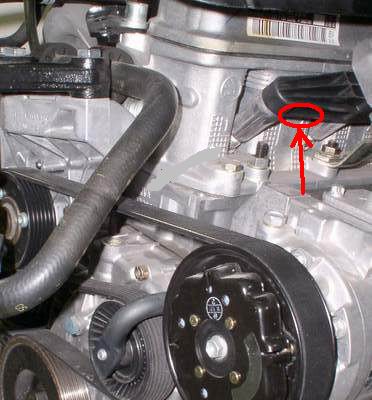

-> krt: hmm tam ho právě nemám a mám tohle psaný na palici zde,je to pod tou lištou

Fabka má číslo přesně tam co fávo nebo filcka.

-> Gryzly: No to je problém že když sem ten motor kupoval tak to číslo měl vybroušeny,ale mám na palici napsáno 135M

-> Alan: Nee číslo motoru je na bloku u rozdělovače. Aspoň u favoritů a prvních felicii. Jak je to u fábie to teda nevim. Má fábie ještě nějakej typ motoru? Třeba 782.146? ;-)

-> Gryzly: To mluvíš o čísle na palici?já mám totiž na palici 135M takže to bude felda po 97?

-> Bosman: A co třeba kouknout na to číslo na motoru? pokud je tam 781.135, 781.136 tak je to favorit.Pokud tam je 781.135B 781.136B tak je to favorit od 93 nebo felicie do 97 se vstřikováním BMM. Pokud je tam, 781.135M, 781.136M tak je to felicie od 97 se stříkačkou MPi. Pokud bys chtěl dávat MPi tak musíš navrtat a nebo navařit do převodovky čidlo otáček. pokud dáš na Favo (Felda) motor věnec setrvačníku z rapida tak můžeš mět rapidoidní startér.
