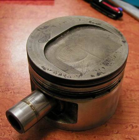

Tom
-> Baghira: No chci si postavit Echt nabroušenou stovku na nějaké hoby kopce, něco mezi Škoda 100 Georgina pana George Negru a Nikyho 130LR, takže by se kované písty hodily.

13.05.2004
-> Tom: To znělo jako zbožné přání, aby byli kované :-)?

Tom
co když to jsou nějaké závodní, třeba kované. třeba se jim omylem dostala várka závodních do oběhu?

tense - zrušená registrace
Co směna to jiný píst............

13.05.2004
-> rOMAN: No já jednou četl takovej papír za Škodovky a tam psali, že se do Fa 135 dávali asi 4 druhy pístů, každý jinak vypadající, takže asi tak.

rOMAN
135 ma jine vybrani...ty nase jsou specialni zavodni :o))))

13.05.2004
-> rOMAN: -> Tom: jestli oni k nám na trh nepronikly repliky Škodováckých motorů 742.13x
Je to Fa 742.135, mám je taky

rOMAN
No tohle tam mam taky..kdyz jsem psal do skodovky co to je tak mi napsali ze to vzivote nedelali :o))))

feldy maj to vybrani cca 1,5mm hluboky ovalny stejne hluboky v cely delce o vim urcite.. na tohle se muzu doma podivat ale myslim ze je to urcite z rapidackyho motoru
00:23:49
13.05.2004
13.05.2004
R@ZOR
-> Saky: Ze 135kovýho rapiďáckýho motoru to neni (aspoň myslím). Ty maj podobný vybrání, ale maj ho oválný uprostřed pístu a všude stejně hluboký!! Já bych to viděl na 135 Fa/Fel.!

takovyhle pisty sou ze 135tek nebo 136tek rapidackejch motoru ted si nejsem jistej ale myslim ze 135
23:01:23
12.05.2004
12.05.2004
Tom
Nevíte někdo z jakého škodováckého motoru je tenhle píst? Vrtání 75,5. Měl jsem ho v motoru favorit, ale řekl bych že je z něčeho jiného. Poraďte
