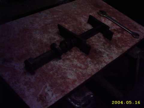

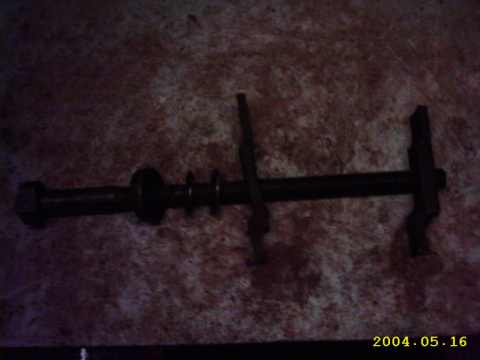

-> Jiřiku: Je to normální silnější pásovina, navařena na sebe jako schody. Mám udělat lepší foto?

Heleď Gryzlíku, z čeho jsou ty příčky (uložil jsem si ten obrazec a zesvětlil) ?
Jsou soustružený, nebo je to nějakej profil....bla....bla...bl a..

A ten závit je vytočenej na soustruhu do obyčejný tyčoviny a navrchu je navařená matice.

moc se mě ty fotky nepovedli, málo světla a levý ruce.

Mě ho dělal táta. Večer vám to nafotím a hodím sem . Hlavně si tam dejte ložisko nějaký takový co se dá mezi tu packu a hlavu šroubu. Bez něj to jde pěkně ztuha točit. Nevím co je tam za šroub ale je to na 30tku klíč, a už sundal aspon 20 pružin.
