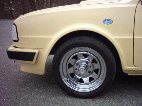

Myslím tím zakulacení na tom nárazníku jak mám (viz. obrázek níže) žlutej vršek a spodek a černej "šťouchací" výstupek.
Mno a ve finále by byly celé nárazníky černé jako je maska.

Chtěl bych se tě tedy na něco zeptat, pokud bych chtěl u 120kových plast. nárazníků zahladit tu hranu a celkově je zakulatit po celém obvodu, co bys mi poradil ?
Někdo dělal třeba celý nárazníky (i profi firmy) s PUR pěnou a následným přelaminováním. To znamená, že bych ten prolis zastříknul tou pěnou, zabrousil a pak stačí celek přetřít lamino pryskyřicí a pak plnič a lak ?
Nemůže ta pěna vypadnout ? Nerad bych aby mi to pak praskalo.
