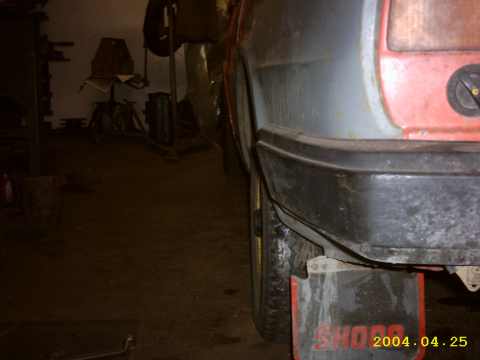

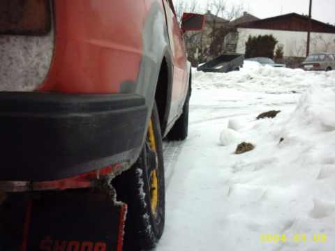

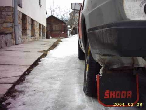

Jinak ted po týdnu ježdění (200km) si to sedlo a pravý jeúplně rovně a levý jen mírně do áčka. Co říkáte na tu geometrii. Že neměl pravdu v tom pneuservisu že nejde štelovat vlečka.

druhá varianta je takto:

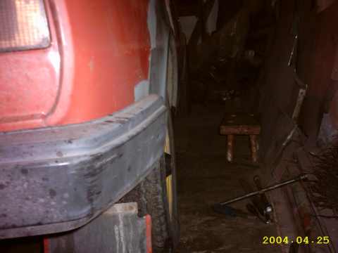

před
21:42:14
02.05.2004
02.05.2004
hned po
21:41:31
02.05.2004
02.05.2004
před

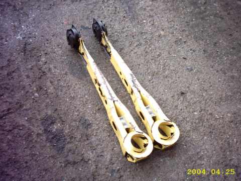

v autě. ty černý fleky jsou od toho jak jsem obě ramena vevnitř prolíval resistinem.
21:37:49
02.05.2004
02.05.2004
po složení s novýma ložiskama.

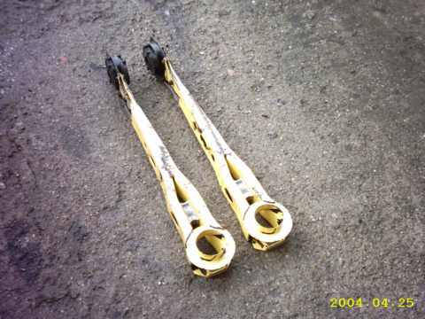

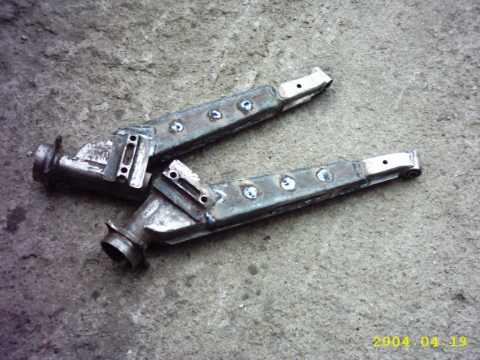

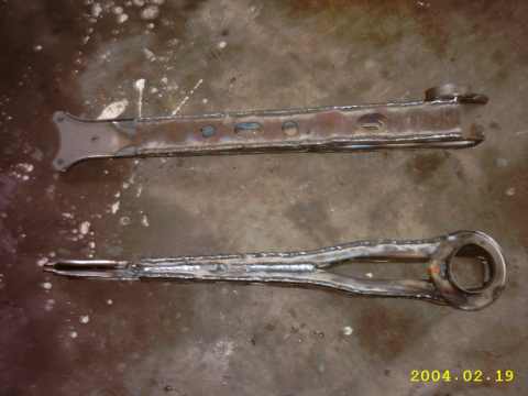

Navařený výztuhy na šikmým
21:30:41
02.05.2004
02.05.2004

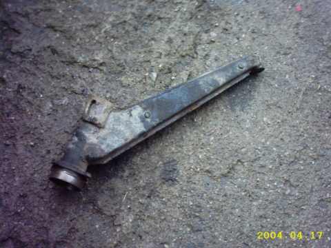

stav po vyndání z auta.

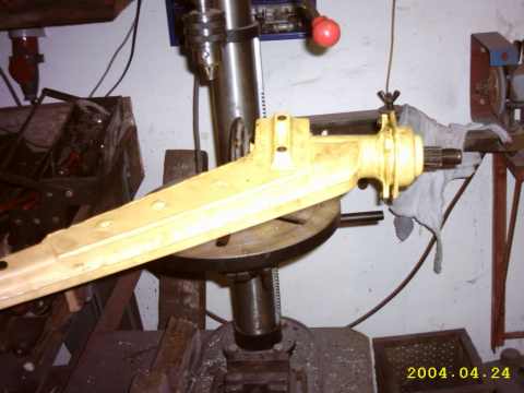

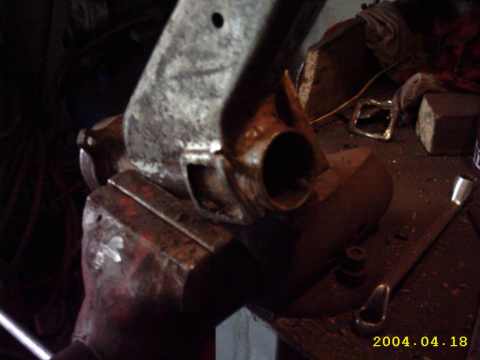

prorezlej doraz. Musel jít pryč.
21:26:11
02.05.2004
02.05.2004
Na nový podélný ramena jsem si nechal navařit výztuhy a nakomaxitovat. Pak jsem rozdělal vlečku na autě. obrousil jsem šikmý ramena na kov. Vypálil jsem silent bloky, odsehl jsem zbytek prorezlýho dorazu. navařil kus pásoviny místo něj, navařil výstuhu, obrousil a zavezl na komaxit i s nějakýma dalšíma věcma. kopil jsem nový ložiska, gufera, matice ty venkovní za 81 Kč/ks. nový silentbloky do šikmýho a do podélnýho. pak jsem nasadil šikmý do kastle a podélný do kastle a až pak jsem je spojil. Dával jsem novou i tu kostku do podélnýho co se dělávala z hliníku. já je sehnal plastový, asi novodurový. jsou úplně stejný za 30 kč/kus. Akorát se nějak nevlezla do těch vyztuženejch nakomaxitovanejch ramen tak jsem ji musel trochu zbrousit asi tak o milimetr. A pak tam šla na těsno. dal jsem to všechno dohromady. kola se pěkně srovnala je to nádhera. viz další fotky. V pondělí jsem jel do mého oblíbeného pneu servisu na geometrii, ale tam mi řekli že na vlečce se nadá seřídit geometrie. Prý to šikmé rameno to podrží. tak jsem se objednal jinam do servisu. taky se to v zadním lemu zvedlo o 2-3 cm.
