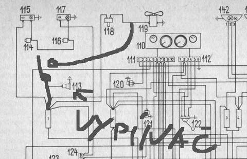

Alan
-> Zero: No kdybys věděl co všechno mám na první pojistku
se divim že ta 20A ještě žije
19:14:34
03.05.2004
03.05.2004
Zero
Ajo aby to nezustalo zapli kdyz jdu z auta
Nebude moc velka proudova zatez na 2 pojistku?
19:08:59
03.05.2004
03.05.2004
hm treba-) ale asi je mozna lepsi dat to prez dvojku pojistku..
19:06:32
03.05.2004
03.05.2004
Zero
Vypinac dat jak je na obrazku ze?
19:05:06
03.05.2004
03.05.2004
proc by se nemelo jet na plny plyn? ja jezdil plnej plyn skoro porad-) a takovejch lidi je spousty.. pokud to nechladi je neco v prdeli ale urcite to neni normalni..
spinac udelas tak ze prez nejakou pojistku a spinac privedes primo plus na vetrak.. a kdyz chces tak si to muzes sepnout kdykoliv chces a teplotni cidlo ti do tveho rozvazeni nebude kecat..
