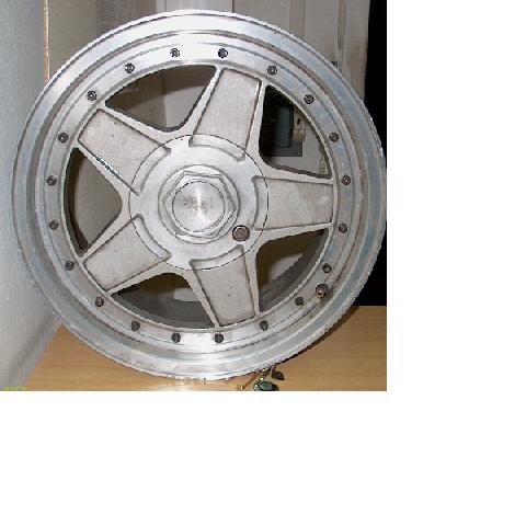

-> Janysek: no tak to budes mit vzadu o 8mm zalezly vic nez ja a vepredu s podlozkama o 17ven proti me... coz jeste asi pujde ja bych to potreboval tak o 1cm ven...

Janysek
no s klidem to asi nebude bo to ET je těch 33 a podložky budu mít 2,5cm.

stoji jak kde-) .. predelani naboje stoji cca 500 za oba predni vyroba novych ma vyhody ze si muzes urcit rozchod, zmenit kotouce atd.. a hlavne je to vsechno pekne symetricky ale vyroba novyho stoji cca 1000/ks u zadniho pripadaji jen podlozky za cca 500/kus a nebo novej naboj ten je o neco drazsi.. cca 1200kus

Janysek
->U-Geen: hm díky moc to jsem potřeboval, jak jinač se teda dají dát ty kola bez podložek když mají rozteč 4x100?

-> Janysek: no vepredu asi jo pokud budes mit teda vepredu podlozky, vzadu ne, ja mam ET25 a 25ku podlozku a je to tak akorat

Janysek
Jo díky moc, no tak já půjdu asi do těch 195/50 R15,na tom elektronu je ET33 nebude to moc vyčuhovat? Podložky budu mít 2.5cm.

Saty
-> Janysek: Na 15" ráfek s šířkou 7" dají použít tyto rozměry pneu 195/50 R15, 205/50 R15, 225/50 R15, 195/45 R15 nebo 225/45 R15. Doporučoval bych 195/50 R15, jdou lechce sehnat a jsou oproti ostatním levnější

Alan
-> Gryzly: No já budu dávat na 5.5J 195/50/15 a podle mě by to mohlo bejt oky
.Ale na 7 se běžne dává tech 195
.Ale na 7 se běžne dává tech 19523:50:45

Šedy
No, řekl bych že celý auto značně znervózní, hlavě na nerovný silnici. A toky přitvrdne. Bude to koza. A ty gumy bych dal spíš 195/50. Je to typičtější a dají se líp sehnat a za lepší cenu.

Janysek
Co můžu očekávat od 15" palcovejch kol (šířka ráfku je 7")na mé škůdce mám motor z fava a 5q, gumy ještě nemám.
Jaké gumy tam mám narvat třeba 205x50?dík.
