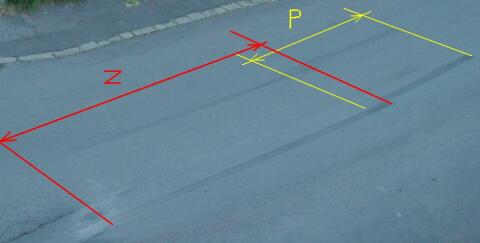

a tam je jaky prase?
10:12:13
04.05.2004
Palic - zrušená registrace
popis obrazku: P-predek, Z- zadek, jel jsem z leva do prava :))))
zvětšit Prasatka z Pick-UPu do rapid - obrázek od Palic - zrušená registrace vložen 04.05.2004 10:12:13
10:00:27
04.05.2004
-> Martin: abych pravdu rekl tak to jde ztuha, nejlepsi je mit poruce malou golu, vzit z ni 5 orech a tu nacpat na ten cumprdlik a pak uz jen osmicka klicek a hura do toho, vytocil jsem to asi o tri zavity mozna vic.......... zkousel jsem zaflekovat ze 40km rychlosti a predek zaflekoval pozdeji a to o polovinu, upravim fotku a dam ji sem at je to videt..........
