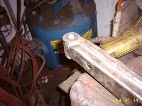

Tak už je to od včera venku. Vyrazit to nešlo ani tiím vyrážečem, když jsme do toho mlátily 10kg kladivem. rez je sfiňa. tak jsem to chtěl vypálit. dal jsem to do starýho hrnce a polil benzínem. Moc to nechtělo hořet, tak jsem vzal letlampu, rozfajroval a vyškvařil tu gumu, pak jsem tu vnější trubku rozřízl a vyklepl. na komayit tu gumu neberou, asi by se upekla.

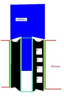

nakreslil jsi to uplne presne a silenblok neni konusovy. a kdyz to vypalis a pak rozriznes tak to bude v pohode, ale bez toho pripravku to tam asi nenabijes, ono by ti to strasne pruzilo.

-> K.D.B.: Jako do kužele je ten silentblok? kerým směrem?

....silentblok je lehounce konusový, berte to v potaz :-)

chytrej chlapec, jenom nezapomeň to tvé udělátko udělat o trochu užší, jinak budeš potřebovat další na vyisování toho prvního.

pochopil jsem to správně?

ten silenblok je stejny ze svislaku a stoji cca 50Kč, to udelatko je takovy valec o prumeru celeho silenbloku a uprostred z nej jde este kulatina prumeru 14mm a ta se nasadi do slinbloku a nakleepne, princip je v tom ze oba ty plechy silnebloku nejsou zarovno a ten vnitrni vystupuje, takze tim udelatkem se opres o obe casti naraz a nabijes to tam. Jestli jsi to z toho popisu nepochopil tak bych ti to mohl pak nejak zjednodusene nakreslit.

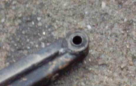

mlátil jsem po tom a nešlo vůbec ven. je to tam asi tak 20 let.

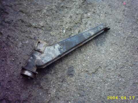

ještě nějaký detaily
19:19:51
17.04.2004
17.04.2004
Rozhodil jsem vlečku a chcu dat šikmý rameno na komaxit a musím vyndat tu gumu. Jak je to tam udělaný? To je malá kovová trubka kolem guma a navrchu zas kovová trubka která je zalisovaná v rameni? Jak jste to kdo vydělávaly?
