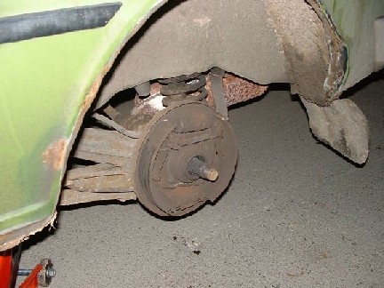

Ne, ten problém je v tom, že pokud se třeba při opakovaným stahování a nasazování bubnu poškodí ten kuželovej povrch, boben pak na něm má malinko vůli, při jízdě vibruje a ta poloosa to nakonec nevydrží a praskne.

-> Klop: některý série byly nějak zvlášť náchylný, strejdovi se to stalo kdysi se skoro novou 120, a ještě k tomu na dálnici. Říkal že prej byla vadná celá série. U ostatních by se to mělo stát jen když se poškodí kužel na konci poloosy.

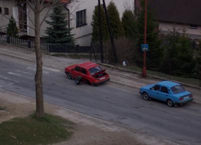

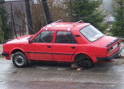

len tak som sa vysiel pozriet na balkon ako svieti slniecko a tam na ceste akasi skodka s odpadnutym zadnym kolesom
Tak som ho cvaknul... Ma to odpadnute aj s bubnom a na troch kolesach siel asi 5m (podla skrabanca na ceste)
