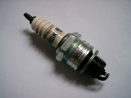

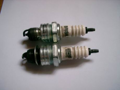

-> jb: tyhle, co jsou vyfocený, tak byly na 1. a 4., a ty skutečně nepálily - zbylé 2 jakš takš
dnes jsem na zkoužku koupil N15YC, tak uvidím, co to zítra udělá!

cumel sem na ty obrazky az tedkom ..tak to je maso vzdyt to ani nepali ne ?

-> Lukáš: Fuj tie vyzeraju. To vyzera ako keby po nich skutocne tiekol olej.
Nenapisal si ake sviecky si tam mal predtym (TYP, HODNOTU, vyrobcu).
Skus kupit od brisku N15YC, co to spravi. 14tky su mozno prilis studene a lahko sa zakarbonuju. Prepisane su pre 130 motor 15tky pripadne 14tky.

No nevím vpadaj jako dost zahnojený od oleje? Nežere ti to moc oleje? Já ktyž měl ještě stodvacítkovej motor, tak jsem na nový svíčky ujezdil tak 300 km a pak jedna zašla na předávkování karbonem. Pomohl ocelák tak na dalších 50 km. ten motor žrar olej přes vodítka ventilů. jezdilo to na benzín a na olej skoro ve stejným poměru. já nepotřeboval ani filtr protože se ten olej do vany už nevracel ;-)))))))

-> PeterP136: takhle vypadají po cca. 500 km
