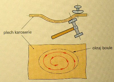

Fén
Nějak takto. :o)

PeterP136
Kladivom a cim tazsim tym lepsie :), akurat si daj na plech kus dosky omotanej v handre a mlat po nej. Ja som aspon takto vyklepaval zadne celo na svojej skodofke po tom co mi do jedneho svetla nacuval ford sierra. S tym kladivom to myslim vazne, ked je ten plech makky, tak to ohnes aj tlakom dlane, ale ak je pevny, tak ti ani gumova palicka nepomoze a navyse aj ta poskriabe lak.
Ale urcite su tu lepsi odpornici na vyklepavanie dveri :).

Zero
Mam promackly bok dveri premysle jsem jak to vratir jesli vyklapat a jaky zpusobem?
Aby se to jeste vic neznicilo?
Kladivem asi ne? nejakou palici umnehmotnou.
