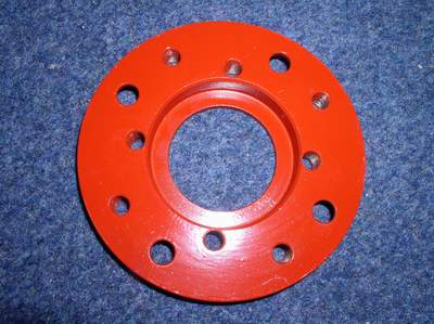

krt
-> Marko: Tyhle podložky maj jenom to středění na straně náboje. Na straně kola jsou hladký. Tlouštku takhle nevim ale když to dáš na náboj s normálníma šteftama tak jsou tak o 1mm nad ten šteft. Vážit jsem je taky nevážil ale myslim tak 1 - 1,5 kg.

Marko
-> Filip Ráž: to je moc velké lákadlo na policajty
-> krt: Jak jsou ty podložky na fotce tlusté? A kolik váží. Taková podložka cca 4,5 - 5 cm tlustá už bude docela zátěž, když to bude z oceli.

Marko
-> krt: Tohle jsou podložky od těch z chlumce?
Kolik tam máš osazení? Nevim kolik je na škodováckém disku, ale asi je to jiný rozměr než na nějakých elektronech, ne? Vím, že elektrony mívají tu středící díru 57mm. Jak to pak udělat když škodovácký disk má více než těch 57 mm? Asi se to musí usoustružit na 57 a pak se používají nějaké vymezovací kroužky, nebo jak? A kde se dají sehnat?

krt
Podložky na změnu rozteče co nabízí škoda- výfuky z Chlumce maj jak 4*100 tak klasických 4*130. Ale jsou ocelový.
