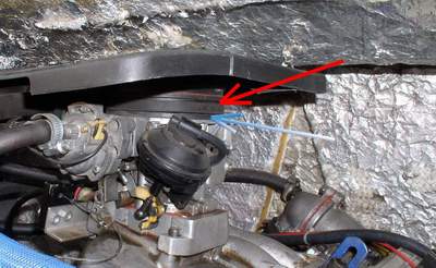

krt
Tak trochu lepší.

krt
No a celý je to stažený šroubama který drží v karburátoru místo origo šteftíků.

krt

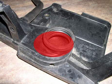

Pak jsem vzal tu gumovou podložku na lekra a tak nak jsem jí tam přilepil silikonem. Musela se trochu ořezávat ale už nevim jak přesně - improvizace.To je ta červená šipka. A protože to celý bylo moc nízký a nakej výstupek na karburátoru se opíral o násosku tak je tam zprzněná eště druhá guma - z tý jsem uříz jen nízkej kroužek - modrá šipka.

krt
Tak jsem se k tomu focení dostal až dneska.Nejdřív jsem udělal výřez asi jako je to červený stínování.

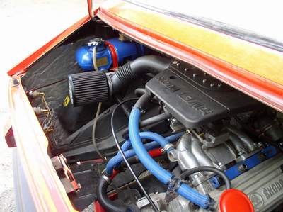

Jó taky tam mám navrchu na karbecu tu blbinu od LPG. bez filtru tam bylo asi tak 5 cm místa. Muho poslat lepší fotky gdyžtak se ozvi na mejl gryzly@seznam.cz

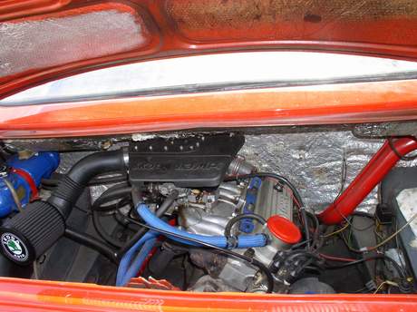

Tak ještě jednou moje řešení. musíš mět ale trochu cit a svářečku. Mám v sedanu motor 781.136 + klín(2cm) pod karbecem sedr + toto.
