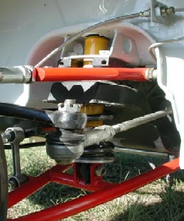

-> Saky: no,osobně si myslím, a teď neberu v úvahu průměrně ohnilý ramena,že většina lidí,co si upravuje běžný auta tímhle způsobem,zapomíná na tohle:
1,pokud je něco konstruováno pro okruhovou verzi auta,tak to prakticky nepočítá s jakýmikoli teréními nerovnostmi
2,pokud je něco konstruováno pro Rallye verzi auta,tak to prakticky počítá s komplexním vyztužením skeletu (mimo jiné)
ale v obou alternatívách ten skelet měl životnost třeba 5k km a paxe měnil za nový,takže pro normální provoz je to absolutně nevhodný,ačkoli to velice efektně vypadá

proc to v tobe nebudi duveru? myslis ze je to horsi nez ten kus plechu co tam ma kazdej?
11:20:10
26.03.2004
26.03.2004
-> Michal LR: no na tomhle bych teda nejezdil,protože to ve mě nebudí důvěru už na první pohled,i když u nás v cukrovaru z odparkových trubek bych to měl za dvoje sparty
,ale jinak na statický vystavování to musí být velmi efektní

Michal LR
Saky: Tak udělej taky konečně něco pořádnýho pro mě! Třeba přední ramena ze CrMo trubek dle RS200. Ať můžeš taky kurevsky vydělat a nemusíš mu závidět

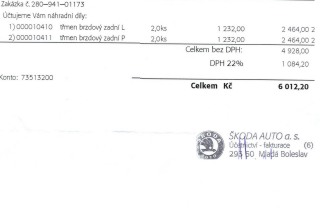

mimochodem tak jsem zjistil ze ty jejich ceny jsou bez DPH -) myslel jsem si ze sou kurevsky drahy oproti me, ale ze jsou jeste drazsi to uz je akt vysmech dostal se me do rukou Kabrtuv cenik dilu a to je teda neco-) doporucuju vsem co mysli moje reci o mych kurevskych ziscich-) vazne at se podivaji na jeho cenik to opravdu stoji zato, dlouho jsem nevedel jestli se mam smat nebo brecet.. rozsirim sortiment a chtel bych casem nabidnout komplet vsechno at maji aspon lidi sanci na lepsi ceny..

Michal LR
Jen tak pro zajímavost . . .
Ceny za originál duralové z motorsportu.
Kupoval jsem je loni
