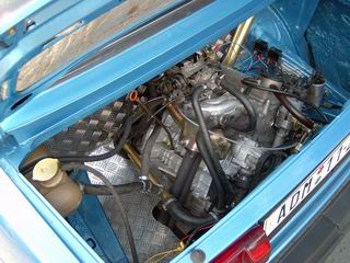

-> Luděk: Tady na ty fotce je zatim jenom jeden ten u vejfuku ale všechny sou už dodělaný to byla práce uf

-> Alan: ten odraz toho plechu vypadá,jako kdybys tam měl spoustu ventilových pružin,nebo píst na pístu i z kroužkama

Alan

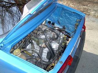

a vzadu to mam takhle ta tlustá hadoce de do sacího

-> Saky: mě se to pravě takhle přes tu pumpu ta hadice nelíbila tak sem ji napijil jinam

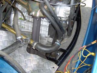

no ja nemam rapida saci to je BMM saci.. no to je fuk.. ono ta hadice tak jak ji mam ja ma totiz strasnou vyhodu v tom ze neni videt cislo motoru

Alan

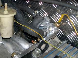

-> Saky: No mam to tak fe pumpa nemá vývod na topení že,tak sem to šoupnul na T pod tu nadobku to je stejně vratná od topení a ja mam ještě fa sací,ty tam máš Rapida sací jinak to mam uplně stejně

Alane nemas to zapojeny nejak nestandartne ty hadice? ono z ty fotky je houby poznat ale ty mas zapojeny z vodni pumpy tu trubku s dvojitym Teckem a jednu odbocku mas do vyhrivanyho sani a druhou odbocku do vyhrivani karbecu? to je nejak divne.. kudy mas napojeny dozadu do topeni? standartne by to melo byt takhle.. www.meap.cz/u-geen/.../in
dex.php?id=4&i...

Ja osobně sem chtěl ten plochej řemen z feldy tak sem nechával feldáckou pumpu,ta stejně jako favo nemá ten vývod na topení ale stačí přidat jedno topenářský T asi za 30,- a je to v pohodě.Viz obrázek.A potom vývod na předhřev sem vyřešil kouskem trubky co ma favco popd vodní pumpou felda ma to samy akorát s jednim vývodem
