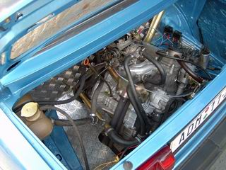

Engi
Takhle jsem to mel udelany ja, kdyz sem jeste mel favo motor 10 - je to udelany ze sani z nejakyho pazouta - filtr je polovicni original skoda - od motoru jsem to mel odstineny plechem a docela to fungovalo slusne...tak pro inspiraci,jinak podlozka tam je videt taky 2
zvětšit Dotaz na karbec Lekr - obrázek od Engi vložen 23.03.2004 17:39:24

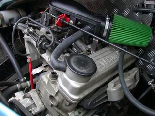

A co treba vyrovnavaci podlozka mezi saci potrubi a hlavu? Nebo prevareny saci z feldy MPicka? Tam by melo bejt dost mista i na lekr...
10:30:08
23.03.2004
Alan
a ještě detail 1
zvětšit Dotaz na karbec Lekr - obrázek od Alan vložen 23.03.2004 10:30:08

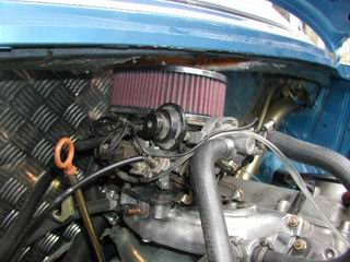

23.03.2004
Alan
A tady už dřepí K&N
zvětšit Dotaz na karbec Lekr - obrázek od Alan vložen 23.03.2004 09:34:36

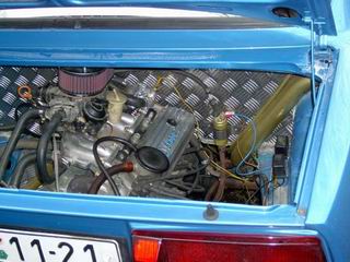

09:32:38
23.03.2004
Alan
a tady je moje auto a vidět jak tam neni místo.Tady je to ještě bez KN
zvětšit Dotaz na karbec Lekr - obrázek od Alan vložen 23.03.2004 09:32:38
