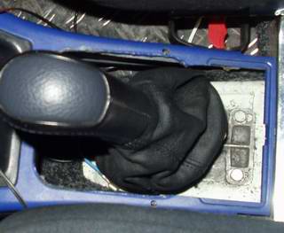

Tak ja sem to fiknul tady (jinak se to tam se seriovejma sedackama nevleze)
S ipurem pod radiem muzes trochu hejbat, ja mam vrchni hranu kousek za hranou ipuru
