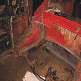

Pepino RS
foto
19:43:51
23.03.2004
23.03.2004
Pepino RS

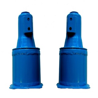

2Michal: masm to do RS a tak jsou hrnky privareny a ne prisroubovany jako u LR ja jsem uz vyvysoval ale zvedl jsem jen ulozeni pruziny a ucyceni tlumice jsem nechal v puvodni vysce, kdyz jsem to delal neuvedomil jsem si to a hlavne jsem pocital s uplne jinou napravou ! a ted uz se mi to nechce predelavat kdyz uz je to vsechno zavareny. na obrazku je to jaks taks vydet. a jinak jak to vypada s unasecema a poloosama ? jo hele tak ze zajimavosti na cem delas drzkovani do diry, treba na tech "kaliskach "?

Tak udělěj delší hrnky
