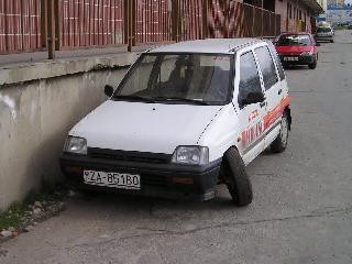

taketo acka sa vam nepacia?

Jo jo mám nejáčkovatější áčka v širým okolí. ;-)

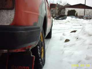

A ještě to druhý

Saky přišli ti tydle moje fotky? Zdá se ti to málo?

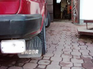

Leve kolo

Tak ja pridavamo fotku mych acek. Naprava na rapidu bez vyztuh. Naprava jeste v zivote nebyla venku z auta. Puvodni majitel tam mel TZ takze asi neco taky vozil. Nevypada to tak hrozne az na to ze na levem kole jsou vetsi Acka nez na pravem. Nevim proc

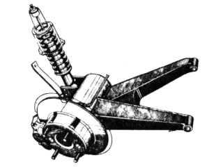

-> Michal LR: proč v roce 84? To zrovna začali dávat vlečku na 130ky - jinak v tý době už dávali 3 roky vlečku na gardesa.
A proč říkáš že záleží na pružném spoji mezi rameny? Jako že se omačkaj ty gumový podložky? To může udělat náklon tak 3 stupně maximálně...
A jak a kde?¨se podle tebe kroutí šikmé rameno? vypadá tak solidně :-)
