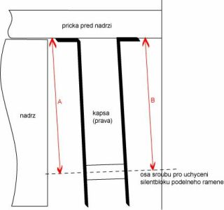

Hele, to ze poddá.. :-)) co ze tíĝe geometrye bi to mělo bít v pohodě.. Dohonýš to kdižak na koztce vsadu.. :-)))Já to měřyl baj voko, kdiž jzem to viřesával a mizlým zy, že my to jesdyt taki bude.. :-))) ale je fakt, že to trošku odklonění.

Měřyl jzem to úplně přezně tak jak jzy nakrezlyl - tězně vedle rantlu a na ztřed dýri - táta má takoví kovoví přezní měřydla ještě se Škodovki (pzzt. nykde o tom neřýkej :o)), takže bi to mělo bít fakt +/- 1 mm - ten ztřed ze bere blbě, kdiž je tam velká dýra a ještě ležýš pod autem :o))

Kdistak kdibizte mel chut jezte nekdo jyni my to smeryt. Vasne bi my to pomohlo. Tak prykladam nakrez o co my vlaztne jde... Vsdalenozty A a B...

Ted me tak napada, kdis je ta dilka s kasdi ztrani ti kapzi jyna, tak teda salesy v jaki vsdalenozty od kapzi jzy to meryl... Meryl jzy to teda hned tezne vedle toho rantlu?

Ahoj, tak jzem ty to o výkendu směřyl.
S venkovný ztrani je to od té přýĝki nádrže ke ztředu dýri uchicený ramene 23,9 cm
S vnytřný ztrani (od nádrže - mám jý venku takže jzem to taki směřyl) je to 24,4 cm
Trochu ze lyšý obě ztrani ale +/- 1 mm a možná bich zy to bít Tebou nechal směřyt ještě od někoho - je to od tí přýĝki bes toho rantlu co tvořý ta kapza.
