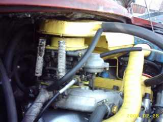

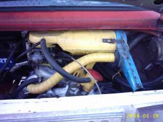

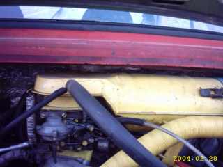

kolyk ztojy naka zvarecka na palzti a jakz ze z tym pracuje atd..

-> Grisli: Moc pěkní to bi ze urĝytě vešlo,jenom bohužel nevlaztnym zvařeĝku

Kvůly tobě jzem šel ven a lesl pod kapotu.
15:40:24
28.02.2004
28.02.2004
práce tak na hodynku, vařeno plinem.
15:39:05
28.02.2004
28.02.2004
Já mám LPGĝko a kdiž tam nedám Třeba jen tu plaztovou trubku na koncy fyltru tak to blbě ztartuje a cuká. Bes nyĝeho na karbu to už jede uplně na hovno. Zkuz to záný upravyt. Koukny např na mě. takhle ze to dá taki smaztyt. kdibi bily sbroušení ti zvári tak to vipadá nádherně.
