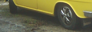

Dýki sa pochvalu. Uvažoval jzem nad tým, ale nechtěl jzem polovyĝatě, chcy ho nafotyt celé +povýdáný a fotki s renovace ( ti jzou jěště klazyka)

Juu pekni erko nechcez ho dat zem mesy auta?
