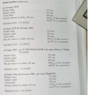

aby som len tak nekecal,tu mas stranku z knizky
09:26:53

citat z mudrej knihy o volnej dlzkej prednych pruzin:
do cervence 1978 ... 284mm
od 8.78 do 7.1983 ... 276mm
od srpna 1983 ... 284mm
vynimku tvori S Garde,ta mala vraj pruziny 304 mm
pricom 276mm pruziny davaju tu istu silu pri stlaceni o 10mm viac ako 284mm(uzovkove)
medzi pruzinami nie je teda prilis velky rozdiel,asi boli len dost unavene
