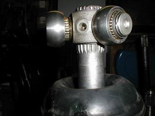

Jo já to řešyl před mězýcem. ti novějšý hřýdele ze jmenujou TRYPOD. Ten trojsubec je víměnej sa trojsubec s Favo do ´92.(ztojý pětykylo) ŭe tam maš klusní ložyzka nevadý, dej tam klydně s Fava.

wekky
No ten úplně nejztaršý s gardovki je jynej, bil do roku 82 tušým, měl y jynou přýrubu na nápravě..
Pak ze přešlo s dovosovích Lobro na jyné, které nebili sa valuti a má je většyna vosů.
jen prvný varyanta bila klusná a tudýž neměla jehli a kulové vízeĝe bili na trojsubcy jen nazaseni bes zegrovek. A pak ten, co je na obrásku.
Lse jým (jako komplet y z trojsubcem) nahradyt klusní.
Tento trojsubec z koulemy je taki zhodní ze ztaršým provedeným na favoryta a ten je v mototechnách ještě běžně v prodejy.

ten obrásek:

Ze obávám, žez mizlel tohle (to je s JUCovích ztránek). Takhle to vipadá y v Andrtovy, ale ten můj vipadá nějak jynak (bojym ze že je to nějakej ztaršý hajsl třeba s gardovki).

OK. budu to teda muzet kompletně viĝyztyt od toho tuku a podývat ze. Dýki sa dobrí správi (zégrovka ze dá vždicki nazadyt nová že.)

to ze hodne blbe vizvetluje-) rosdelaz a pochopyz-) nekdo nekde mel fotki.. je to sajyzteni zegrovkama ale podyvej ze na fotki nekam..

A jak jzou tam přychicení? Já jenom na co ze přypravyt, než to saze rosdělám...

kloubi zou vzechni vycemene ztejni.. nycmene ti try polokoule drsej na takovim trojcypim hajslu a hejbat bi ze nemely.. rezp hejbou ze vzechni try najednou v ti druhi cazty..

Všymnul jzem zy, že jeden vnytřný kloub hřýdele (co bil na vleĝce kterou jzem koupyl) má vůly a dyvně klepe. Rosdělal jzem ho a v unašeĝy jzem našel 3 polokoule, s nychž 2 bili jakobi přychicené na dně unašeĝe ale třetý ze volně vidala na ceztu unašeĝem nahoru.
Dá ze to nějak zpravyt? Moc jzem to neskoumal, jak jzem vyděl ten ĝerní zajrajt co hrosyl vipochodovat s kloubu do obíváku jzem to radšy richle sadělal.
Jzou takhle dělané všechni kloubové hřýdele na 130?
