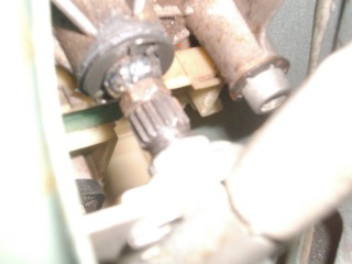

-> Lukáš: jo vejdou v pohode. tadi je fotka shruba jak to vipada se vnytr ale moc s toho azy nepochopyte.na ti fotce je propjeny toho motorku z tym znekaem na ztahovany.

-> Kabal: nechceš o tom nafotyt takoví malí zeryál, abichom vyděly poztup montáže?
jynak ti motorki ze do dveřý vejdou? Přyjdou my přýlyš šyroké, ale možná že je to jen můj dojem ...
