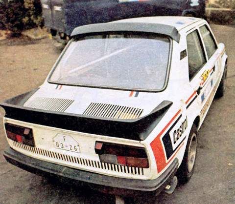

-> Rapid:
krasny auti...

Rapid
apropo, tu stříšku jsem na žádný dobový fotce LR ze zavodů neviděl

Rapid
stejne tak ta striska nad zadnim oknem, ta usmernuje proud vzduchu, aby sel po zadnim skle do tech otvorů, nesmis se na vsechno koukat z hlediska nakejch pretlaku nebo podtlaku. Neco tlaci, neco smeruje proud, je to ruzny

Rapid
jinak si nemylsim ze hlavnim duvodem kridla na lr bylo zvyseni pritlaku na zadni napravu, ale zlepseni chlazeni ...

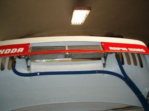

Rapid
23:17:53
29.01.2007
29.01.2007
Rapid
okruhovky v tom maj chladic oleje

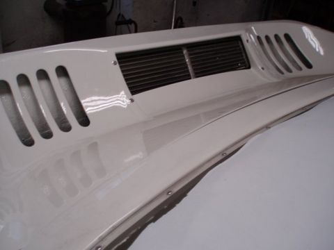

Hlavně tam je žebrovaná kapota

hymla
130LR mělo v tom křídle olejovej chladič (myslím)
