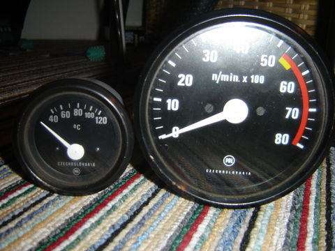

-> erko1.1: jde celkem dobře, stačí širší šroubovákem odehýbat rámeček zezadu zapíráním se o tělo budíku. U velkých stačí max polovina obvodu, pak vzít do ruky a rámeček vytočt, jakoby jel ten kraj po závitu, prostě ti začne vylízat lem těla budíku. Doporučuju vše vyčistit, rámek, tu gumku co tam je a sklo. Jde to pak snáz složit. Pokud na skle bude ten usazený stoletý bordel, co vypadá, že pude dolů jen dlátem, tak na tom vem Sid(t)ol na cídění kovů. Jinak pokud tam chceš dávat polepy, taky se přimlouvám za původní stav stupnic.

-> erko1.1 06.01.07 10:45:05: Dá se ale rámeček je měkkej z tenkýho plechu,tak střední šroubovák,za hranu a postupně po kouskách to odehnout,jeď po celým obvodu a postupně to odehneš,sice piplačka ale nejmíň poškodíš,když budeš netrpělivej a budeš páčit hodně nebo jen z jedný strany,tak to minimálně poškodíš natolik,že to bude viditelný nebo ten plech nalomíš a už to nebude kloudně držet. Jinak erkový budíky se mi líbí tak jak jsou,máš je pěkný,škoda ničit polepem ale je to můj názor.

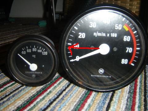

00:56:11
06.01.2007
06.01.2007
-> erko1.1: zezadu...
Tohle co ukazuješ je zepředu
00:23:36
06.01.2007
06.01.2007
erko1.1
jako tady
00:05:35
06.01.2007
06.01.2007
-> erko1.1: Normálně zevnitř to odehneš. Třeba přes nějaký hadr aby se to nepoškrábalo.... pohoda

co šroubovák a odehnout je?

asi jsem debil,nebo jsem vožralej,nebo sjetej poradte mi nikdo mám budíky na erko a potřebuju sundat obroučky jak to udělám P.S hned po odpovědích to smažu aby to tady nestrašilo
