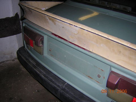

favo110lrs
normálne ho pridelej k origo cernýmu plastu...
zvětšit Kridlo Lr ako... ??? - obrázek od favo110lrs vložen 20.12.2006 17:45:23

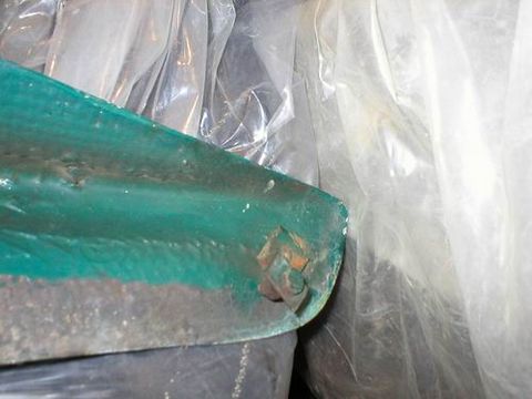

já měl takový který se přisroubovalo skrz původní díry od spojleru a ty dva konce se jen přitáhli šroubem ke kapotě, byl na tom takovej plech .
zvětšit Kridlo Lr ako... ??? - obrázek od Pavel P.. vložen 20.12.2006 17:17:36

Ing. Duso
Ako prichytit klasicke Rally kridlo LR ??? vrtat diery do kapoty a prichytit srubamy.. lebo v LR kridle su predvrtane diery.. alebo ho len nejak prilepit na zadnu kapotu ?? nebo co kde a jak... Dakujem
