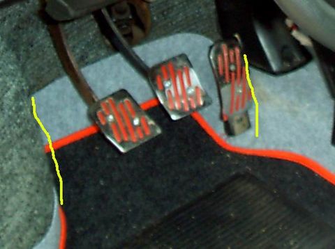

Kapřík
-> Rapid135: není to těžký. Obkreslíš tvar toho originálu na zátěžový koberec, v místě těch ohybů si nechej radši větší rezervu ať Ti pak někde neschází, dáš to do auta a uvidíš kde se to krabatí, kde to chce nařížnout a tak....to poznáš až to tam dáš
Řezej v rozích, tam to není skoro vůbec vidět......ty nařezané místa sem dopasoval k sobě aby to nebylo vidět a přilepil chemoprenem k podlaze

Kapřík
jo ta tady je řez za tím podběhem a pak za pedálem...

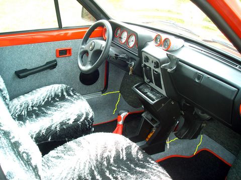

-> kaprik faster: ale i tak to vypada moc pekne,kdybys neukzal kde je v te polovine na tunelu spoj tak bych ho tam ani nehledal,fakt moc pekny

Kapřík
-> Rapid135: ty podběhový sem nedělal.....došel mi koberec
tak snad to dodělám, ale nevypadá to nijak blbě, tak to tak možná nechám...Nemám doma zrovna digitál že bych ti to nafotil zblízka bez těch černejch koberců....jedině příští týden....

Kapřík
-> Rapid135: jo a gumu dospod jsem nedával.....Podlahu sem natřel tlumex plastem, nechal sem to den zaschnout a pak sem podlahu potáhl igelitovou fólii.....a na to ten koberec...

Kapřík
-> Rapid135: lepší fotku nemám:-( ty žluté čáry jsou ty řezy.....

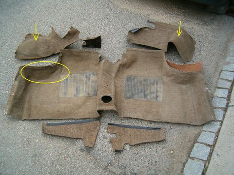

-> Rapid135: já sem to dělal taky ze zátěžového koberce....ty ohyby nijak neuděláš, musíš to v těch bočních ohybech naříznout a dopasovávat to až v autě..řízneš kousek a uvidíš. Je to takový hraní v autě. Není to ale tak hrozný, ale musíš u toho přemýšlet kde říznout aby Ti to udělalo ten správný tvar......
Výsledek za to určitě stojí!!!
A ještě jedna věc. Dělal sem každou stranu zvlášť...ne v celku jak je to origo..Byla by s tím těžší manipulace když to dopasováváš v autě..a spojil sem to na tom středovým tunelu. Stejně ho pak zakryješ nějakým panelem, takže ten spoj tam není vidět..

zdrafim,potreboval bych poradit jak vyrobit koberce.ma nekdo zkusenosti s vyrobou tech zahnutych casti(viz obrazek) jak to udelat ze zatezovyho koberca tak aby to vypadalo stejne s originalem.tu gumu dospod uz si nefandim,stacilo by jen ten tvar.dekuju za rady
