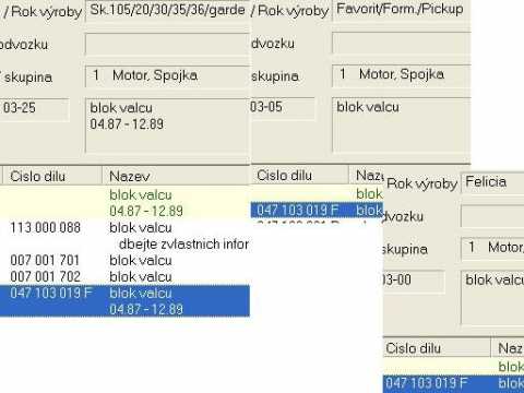

-> Labros 29.11.06 11:29:14: ale podivej.. to neni favo motor.... to je pouze novy blok motoru, ktery je shodny jak pro 742, tak 781

-> Labros: nemeli by... na tom bloku nikde typ motoru neni.... na novem bloku neni ani cislo ani typ.... a oni ti pridelej cislo... jak je to s typem nevim...

novy blok se od stareho lisi tim, ze nema cislo....
sehnat fakturu na blok. jit na dopravku s tim, ze jste kupovali novy blok a nemate cislo... oni vam cislo prideli.... puvodni cislo musi zmizet
