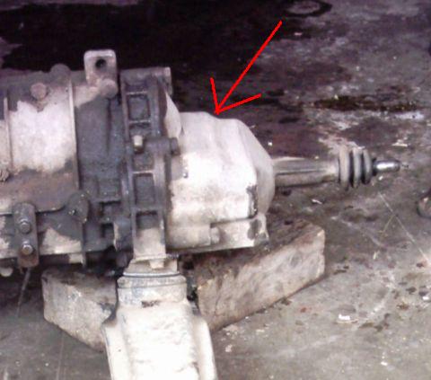

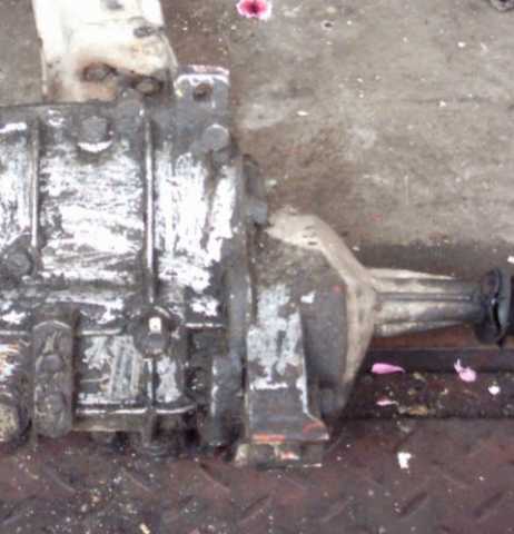

5q
podle tohodle vroubku bych řekl že to dole je 5q

4q

to viko je celkem dlouhy ale muze to taky klamat

-> Rooney:

borrico
No podle toho víčka by to 5q být mohl, protože 4q má víčko kratší a snad jsou na něm i packy pro příčku.

-> JAKUB: tohle je k ničemu musíš udělat fotku jakoby z boku jestli je tam mezikus nebo ne

podle tohohle asi tezko

JAKUB
foto!
