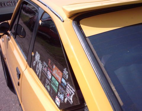

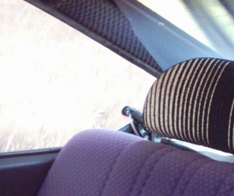

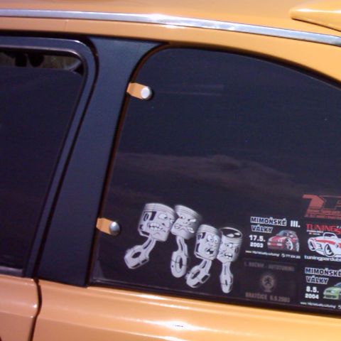

deathcat
-> Borin: Třeba že na tom oknu je homologace
takže to asi nebude obyč rovný sklo.

deathcat
> Borin:Než něco napíšeš tak se pořádně podívej na ty fotky!!!

23.11.2006
-> Honza M: No šlo by to z jinejch aut, klidně z Fiata 127...jinak ten co to má na tom žlutým rapidu to má domorobo...okno má z normal rovního skla a těsnení pod tím má normal pirellku...bych chtěl vidět jak někdo vrtá to origo tříštivý...

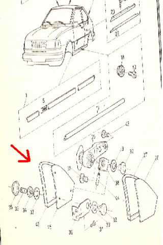

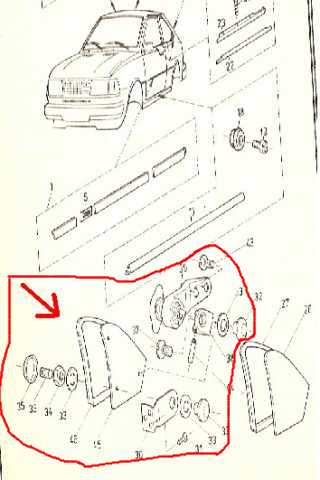

rapidmen
Dneska jsem si tak listoval katalogem ND na škodovky a docela mě zaskočila nadstandartní výbava rapida-zadní vyklápěcí okýnka.Už jsem viděl hodně rapoušů, ale tohle jěště ne.Viděl to někdo naživo?Nemáte foto?Docela mě to zajímá
