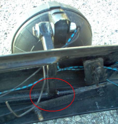

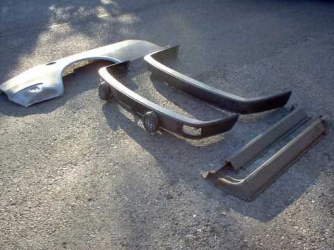

-> Syny: mozna ze prileju olej do ohne a stanu se idiotem, ale narovinu, obe ty verze jsou hnus, promin, ale mne se nelibi ani jedna. je to nevyvazeny a nehezky, bud je tech svetel moc, nebo je tam kombinace kulatych a hranatych, proste ne, mne se to nelibi.
ja osobne tohle budu resit na cabriu, mam tam 4oko a ackoliv se mi to na GARDE extra nelibi, tak ho tam asi necham, a pak mam fungl prepregy kde na vyztuze je rovnou navarenej drzka na kulate wesemy. uvazuju jestli je tam dam nebo ne, uvidim jak to bude vypadat ...
pro ilustraci tady je foto toho narazniku ...

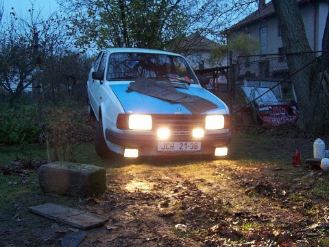

-> THOMMY: No me slo jen slyset nazor - je to lepci, neni to lepci, tyhel pi*oviny okolo ste si mohli nechat... Me to teda neprijde tka hrozny s 6ti pridavnejma, ale slo mi o to co si o tom ymsli okoli... Stejne sem vcera konecne to 4 oko seridil, tkaze uz je to v pohode a pustilo me to...

-> Syny: Voe,Anezka byla robena z recese,precetl sis popis? Kdezto ty to s hafo pridanejma svetlama asi myslis vazne

-> THOMMY: Hele, ty si tu ze me delas prdel ze svetlama, ale tahle tvoje Anezka je teda taky naser
