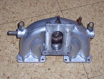

jinak nedávno jsem viděl sací z fáva stříkačky a tam ten otvor uprostřed byl kruhový. a šrouby byli ve čtverci.

mimochodem hlavní rozdíl je, že sací potrubí na karburátor SEDR (742) má štefty, zatímco sací potrubí na karburátor LEKR (781) má díry na šrouby.

toto je sací na FAVORITA

Gryzly:Náhodou nemáš foto?Já si ho chcu koupit od nějakýho týpka kterej tvrdí že je to z rapida ale nerad bych aby mi přišlo nadobírku sání z fáva

naní ale poznáš to podle příruby na karburátor.

Nazdar lidi,potřebuji radu a tu jestli je na sacím potrubí z rapida vyražené nějaké výrobní číslo ze kterého se dá poznat jestli je to opravdu ze 742 a né z fáva.Dík.
