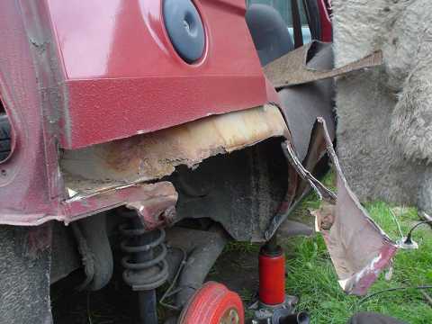

Athlonek
To jsem čuměl když jsem se propíchnul do kufru.
Fáčko je z roku 92.

Athlonek
Po tomhle, prorezlo to za odvzdušňovcí hadicí nádrže.

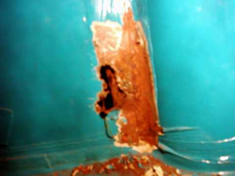

Karas
Fáčko je potvora to hnije skoro všude,zvláště 89,spoje mezi jednotlivejma částma karoserie jsou utěsněny nějakou bílou sra.. tam se dostane voda a je to v pr.. Mluvím z vlastní zkušenosti podívejte se do id, už to dávám do kupy 2 roky a před dvema měsícema mi alespoň v tom zavrněl motor,SKvĚLEJ Pocit

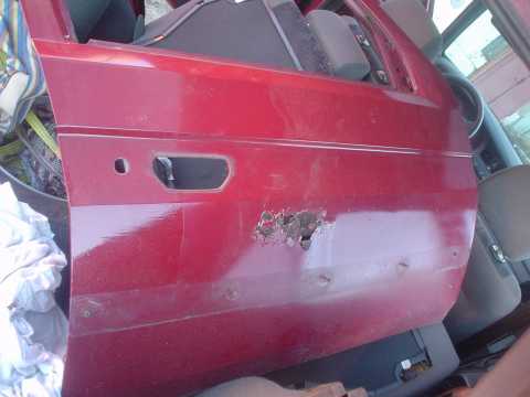

Fire
Lem byl lehce chycenej a pod nim prekvapeni

Fire
Bacha na toto
, zacatek poznas zevnitr pod tapecem !

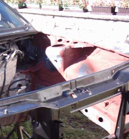

-> vhml: v předku na té výztuze co je na té červeno šedé fotce, jak jsou v ní ty dvě černé díry,

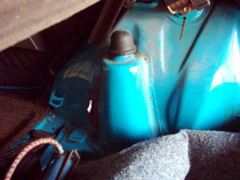

Taky podlaha zevnitř v místě kde dole je výztuha pro přední rameno.
A taky tady jak je to červený.
