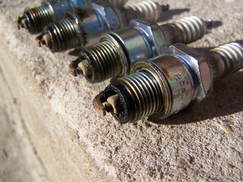

-> pajavlk: Očistit a můžou pálit dál.

-> Bobesh: oil to žralo jak benzin ale elektrody sou cihlový tak to spalovalo snad dobře ? a sou to NGK když je orvu kartáčem můžu je ještě použít nebo už sou od toho oleje dorasený ?

-> pajavlk 25.10.06 21:28:44: Nejsou to náhodou žaponský svíce NGK pro 120-ku? A jináč to snad pálí pěkně ale asi rád olej,co?

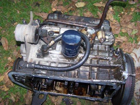

ten bazmek je pekne zasranej motor

-> pajavlk: Hadice ti propojuje kanál tak proč by to nemazalo a motor ti žral olej

-> havlik: sorry teďka sem si to pořádně prohlížel, sem myslel že ten olej z hlavní galerie šel přes chladič zpátky do vany teď už vim jak to fakalo..

-> pajavlk: proč by se ztrácel natlakovaný to bylo furt stejně ne ? já teda nevim

-> havlik: sem si myslel že to bude něco takovýho ale nikdy jinde není po chladiči ani stopa v autě tak nevim proč to tam je .. jak to bylo udělaný že se přes ten chladič oleje neztrácel tlak z čerpadla ?

-> pajavlk: ten bazmek myslíš tu hadici puvodně to asi by vývod pro chladič oleje a ten jim zřejmě tekl tak to rovnou vratili do motoru

a ještě co je tohle za bazmek ?

znalci .. podle vizuální diagnostiky řekněte mě něco o tom motoru ze kterýho sou vytažený tyhle svíčky byly tam měsíc a jezdilo se denně ..
