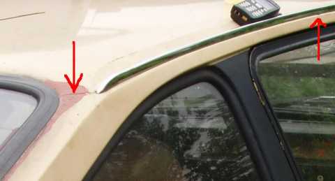

Ale jestli tě zajímá jestli kastle není z garde...tak garde nemá viditelné sváry viz foto (ale pozor někteří tuneři tyhle sváry kitují
,takže se to potom stejně tváří jako když to je Garde)
